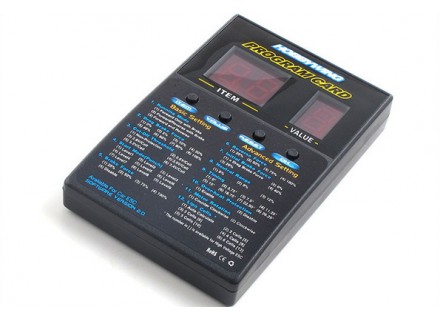

Bonjour, je viens vers vous suite à un probleme de carte de programmation qui est celle ci
En la branchant sur mon vario HB V2 il y a 2 traits qui s'affiche et pas de chiffres!
Si vous avez la solution?
Merci

Salut,
Alors pour les deux traits, je n'ai jamais vu ça.
Branche tu le vario dans le bon sens? Pour alimenter tout ça tu utilise un pack brancher au vario ou directement un pack 6 volts sur la carte? Justement ces packs sont t-il bien charger?
Essaie de voir de ce côté la, je vais essayer de voir aussi.
Mickaël
Scrachi
Messages: 2690
« Réponse #85 le: 06 Février 2014 à 16:20:40 »
Alors à priori je viens de trouver d'où vient le problème. Branche tu le vario à ta carte de programmation par le biais de la prise du ventilo? Si non le problème doit venir de là.
Mickaël

A mon avis c'est pas la bonne carte de programmation, il faut celle avec l'afficheur à christaux liquides.
