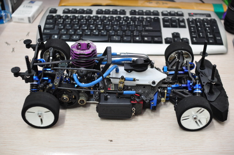

De là naitra la version H-K1 "Meen version" en 2013
origine rc Tech
On retrouve donc l'orientation des modifications faites par Meen.
Des nouveaux amortisseurs
Le support de servo flottant
Les poulies plastiques adaptables sur des supports de poulie en alu
Les ratios comme sur la Nt1 avec les poulies de même valeur
Des nouvelles courroies de longueur differentes pour s'adapter
Plus:
Une anodisation bleue
Un nouveau disque de frein
Une barre anti-roulis à fil à l'avant
Les nouvelles cellules avant pour recevoir la barre
Des petites choses comme de nouveaux palonniers de direction
La platine radio n'est pas coupée .
