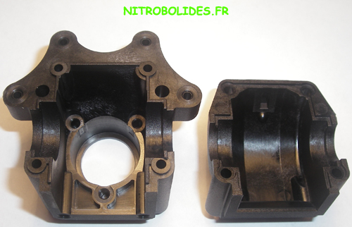

Le montage démarre avec le Bag B, on y retrouve les différentiel avant et arrière.
Comme vous pouvez le voir sur les photos :
-Les noix sont très travaillées, l allègement est important.
-Les dents de la couronne sont légèrement hélicoïdale, que du bon, cela apportera une bonne roue libre et une durée de vie importante.
-Les roulement sont des 8x16x5
-les vis sont des têtes fraisée 3x10
Pour le montage, je préfère partir sur le setup de base, je peaufine les réglages seulement après roulage, donc nous avons 20.000 devant et 2000 a l arrière.
Les astuces, il faut bien graisser les joints papier, les o-ring silicone, les noix avant de les monter et remplir qu a 80% les corps de diff.
Voici un diff monté, on y ressent aucun jeu au niveau de la bague métal qui soutien le roulement, les diff sont onctueux sans frottement mais tellement monté de pres que
la voiture aura besoin d un peut de roulage pour être rodé.

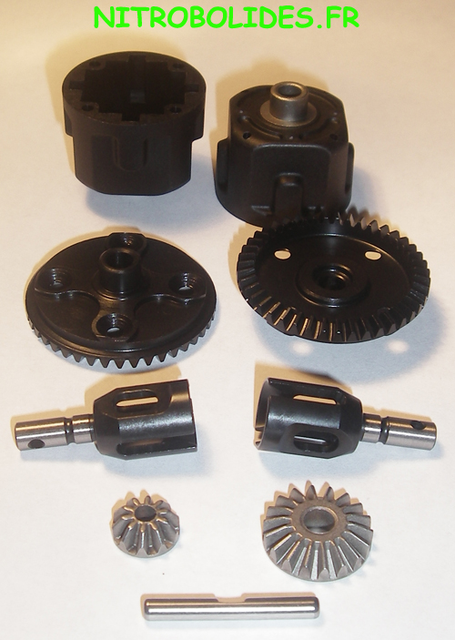

La couronne centrale, on peut y voir un sérieux allègement, seul petit défaut, le nombre de dents n'est pas marqué.
L ensemble du diff central. Les noix centrale sont également allégé, les 3 corps de diff sont identiques.
Voici les 3 diff de monté avec le setup d'origine 20.000 devant, 5000 au centre, 2000 arrière.
Une fois monté, les diff avant et arrière pèse 76gr et le centrale 88gr

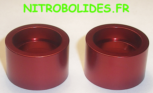

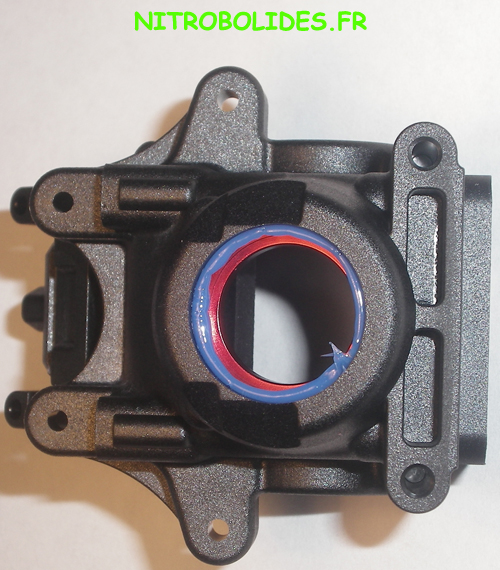

Astuce du chef (C.A.R.S Distribution) pour les inserts de cellule, j'ai pas pu m’empêcher de monter celle en alu, elle sont trop belle  Dribble , a notés que dans le kit, les insert plastique sont dans le sachet de l'upgrade PSP 2013, ils ont été ajouter pour éviter cette fixation au joint bleu.
Pour éviter de mettre trop de colle sur le roulement, mettre une goute de colle sur un chiffon et effleurer le roulement sur les quatre point cardinaux.
Les bague alu rouge  Dribble
Le joint bleu placé dans la cellules.
La bague alu dans sont logement.
Le joint bleu est enfin sec  Twisted Evil.
On passe au montage diff dans la cellule, un conseil toujours bien prendre sont temps pour le calage du diff, et vérifier celui si après avoir fermer la cellule, pas trop serrer bien sur  Mr. Green

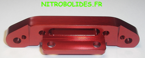

Les cales alu de réglage, de très belle pièces

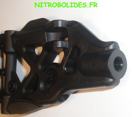

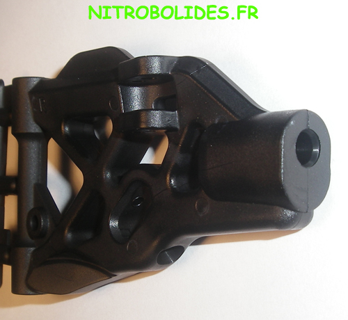

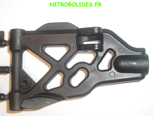

Les triangle avant
On peut voir la différence d'empattement sur le nouveaux triangle PSP
